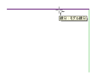

  3. フィレットする 1 番目の要素を選択します。

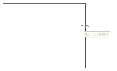

  4. フィレットする 2 番目の要素を選択します。
  5. カーソルを動かして、クリックしてフィレット円弧を設定します。
