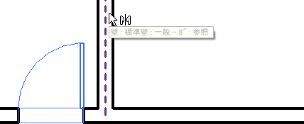

    鏡像軸を示す線分を選択するには、[鏡像軸を選択]をオンにします。また、仮の鏡像軸の線分をスケッチするには、[鏡像軸を描画]をオンにします。

  4. 鏡像軸として使用する線分を選択または描画します。
    カーソルがスナップできる線分または参照面のみが選択可能です。要素を空のスペースに沿って鏡像化することはできません。
Revit LT では、選択した要素の移動またはコピーが行われ、その要素は、選択した軸の反対側の位置に反転します。
鏡像化(およびコピー)する要素と鏡像軸を選択する
鏡像化(およびコピー)されたドア
