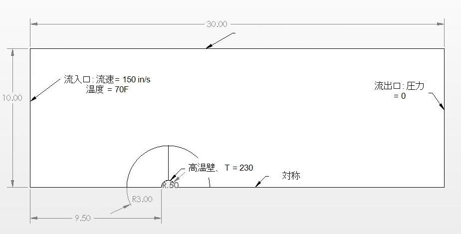

ジオメトリと境界条件
下図の寸法はインチで表されています:
