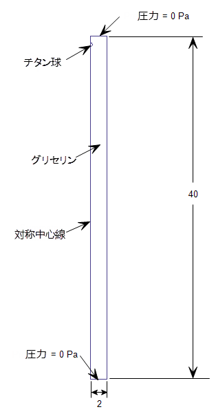

ジオメトリと境界条件
寸法はメートルで表されています:
モデルは軸対称として解析されました。

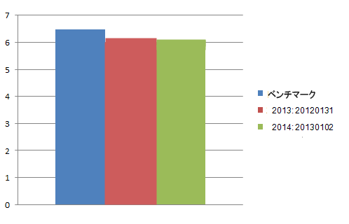

結果
| ベンチマーク | 2017: ビルド 20160302 | 誤差 % | 2018: ビルド 20170308 | 誤差 % |
| Vt (m/s) = 6.469 | Vt (m/s) = 6.085 | 5.942 | Vt (m/s) = 6.085 | 5.942 |
