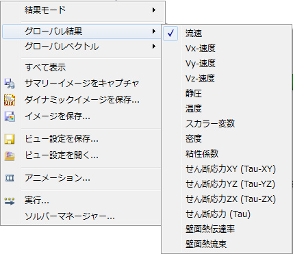

注意: グローバル結果モードがアクティブな場合、結果エンティティを変更することはできません。しかし、結果タスクでモデル全体の結果表示をコントロールするには、モデルの上または外側で右クリックし、グローバル結果およびグローバルベクトルコントロールから適宜選択することができます:
モデルサーフェス上に表示する結果量を指定するには、右クリックしてグローバル結果を選択します。

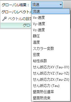

またはグローバル状況依存パネルのグローバル結果メニューから選択します。
グローバル結果は、グラフィックスウィンドウの凡例に反映されます。凡例の単位を変更すると、測定時の出力単位が変更されます。

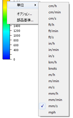

表示単位を変更するには
凡例を右クリックし、単位を選択します。

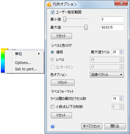

凡例の外観を変更するには
凡例を右クリックし、オプションを選択します。
範囲を変更するには
レベルと色分け
ラベルの間隔とフォーマット
凡例の垂直間隔

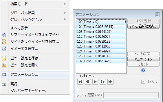

非定常解析から得た結果を可視化する非常に効果的な方法の1つに、結果を特定の時間ステップで保存し、結果が時間とともにどのように変化するかをアニメーションで示す方法があります。
アニメーション ダイアログを開くには、解析結果(タブ) > イメージ(パネル) > アニメーションをクリックします。
保存した反復回数または時間刻み幅をアニメーション表示するには、[アニメーション]ダイアログを使用します。
[アニメーション]ダイアログを開くには
結果セットをアニメーションするには
アニメーションを保存するには
