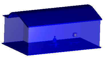

半透明表示 モデルの半透明なビューを表示します。このスタイルは、モデルサーフェスに加えて内部の要素を表示するために使用します。 |
材料ベース すべての流体材料の部品は透明で、すべての固体材料の部品は塗り潰し色で表示されます。 注: 周囲の壁が固体材料である右のイメージは、流体材料と中にある固体の部品を表示するため、非表示になりました。

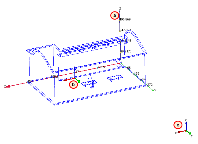

3 つの座標軸の表示を切り替えるには、[軸]メニューを展開します。
a. 境界の座標軸
b. ローカル座標軸
c. グローバル軸

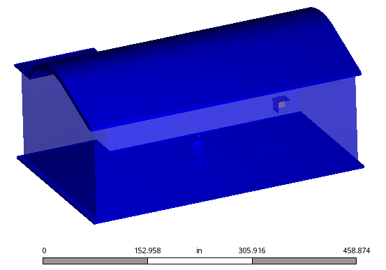

モデル スケールの表示を切り替えます。これは、モデルの物理的な長さを把握するのに役立ちます。
