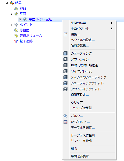

外観を変更するには
平面上: 右クリックします。オプションを選択します。
モデル外: [平面]状況依存パネルで[編集]をクリックします。表示メニューから選択します。
表示されている結果を変更するには
平面上: 右クリックします。結果をクリックしてリストから選択します。
モデル外: [平面]状況依存パネルの[結果]メニューから選択します。
平面上の結果を保存するには
平面上: 右クリックし、[テーブルに保存]をクリックします。
モデル外: [コントロール]ダイアログの[テーブルに保存]を選択します。結果解像度を変更するには、グリッド間隔スライダーをドラッグします。
シェーディングされたモデルの面を表示するには
クリッピングを行うことによりモデルの特定の領域が見やすくなり、モデルをシェーディングしている場合にベクトルを表示する強力な方法です。
- クリッピングを有効にするには、結果平面を右クリックし、クリップをオンにします。
- モデルの反対側が見えている場合、平面をもう一度右クリックしてクリップを反転を選択します。
- クリッピングを無効にするには、結果平面を右クリックし、クリップをオフにします。

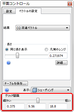

ベクトル密度をコントロールするには
- ベクトルの設定ダイアログの グリッド間隔スライダーをドラッグします。
- スライダーの範囲を越えた細かいグリッド間隔指定や粗いグリッド間隔指定を行うには、スライダーの隣にあるフィールドに値を入力します。

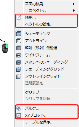

モデル上での方法 2: 平面上で右クリックし、メニューからオプションを選択します。
モデル外: [平面]状況依存パネルでアイコンをクリックします。
- モデル外での方法 2: デザイン スタディ バーの平面ブランチで平面上を右クリックします。

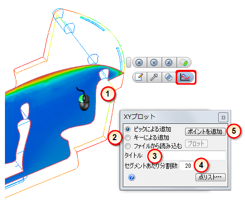

XYプロットを作成
断面サーフェス上の点を選択する、点の座標を入力する、または以前のプロットで保存された点を使って、XYプロットを作成します。XYプロット内のポイントの最大数は500です。
ステップ 1: 結果平面を作成し、[XY プロット]ダイアログを開きます。
ステップ 2: ポイントの選択方法を選択します。
ピックによる追加
- ポイントを追加をクリックします。
- XYプロットを通過させたい断面上の位置をクリックします。ポイントリスト領域にポイントが表示されます。
- (最低2点を選択する必要があります)。
キー入力による追加
- X、Y、Z 座標をカンマで区切ってフィールドに入力します。(角括弧や丸かっこを使用しないでください。)
- 追加をクリックします。
ファイルから読み込む
- XYプロットポイントの位置をファイルに保存するには、ポイントを保存をクリックします。
- 保存した位置を使用して新しいXYプロットを作成するには、ァイルから読み込むを選択します。参照をクリックし、対象のxypファイルを選択します。
注: 保存したポイントの位置を使用して、異なるシナリオにプロットを作成できます。
ステップ 3: タイトルを入力します。
- プロットのタイトルを指定します。これはオプションです。タイトルを指定しない場合、プロットには「Untitled」というラベルが付きます。
ステップ 4: 分割数を変更します。
- デフォルトの点間の分割数は20です。
- この値を変更することによりプロットの解像度を変更できます。
注: 有効な分割数は2~500です。

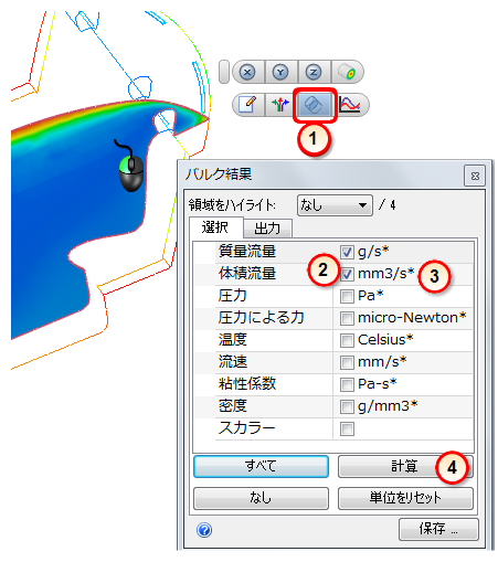

平面を使ったバルク値の測定
バルク計算機能は、結果平面上にバルク加重結果を計算し表示します。バルク(質量加重)結果は、アクティブな平面を移動すると自動的に更新されます。
ワークフロー
結果平面を希望の位置に配置することから開始します。
- [バルク]ダイアログを開きます。
- バルク計算に使用する量を選択します。
- 隣接するメニューリストから、出力量の単位を変更します。
- 計算ボタンをクリックします。
- バルク結果は出力タブに書き込まれます。
非定常解析のアニメーション時にバルクデータを外部ファイルに保存するには、保存ボタンをクリックします。アクティブな時間ステップの結果がExcel csvファイルに保存されます。
注
- [圧力]は静ゲージ圧です。
- 体積流量は、流速と断面積から計算されます。
- 圧力による力は、断面積の圧力の積分値です。(これは、面積重み付け圧力です。圧力値は質量重み付けされた圧力値を提供します)。
- 流速成分は、流速を選択することで表示されます。
