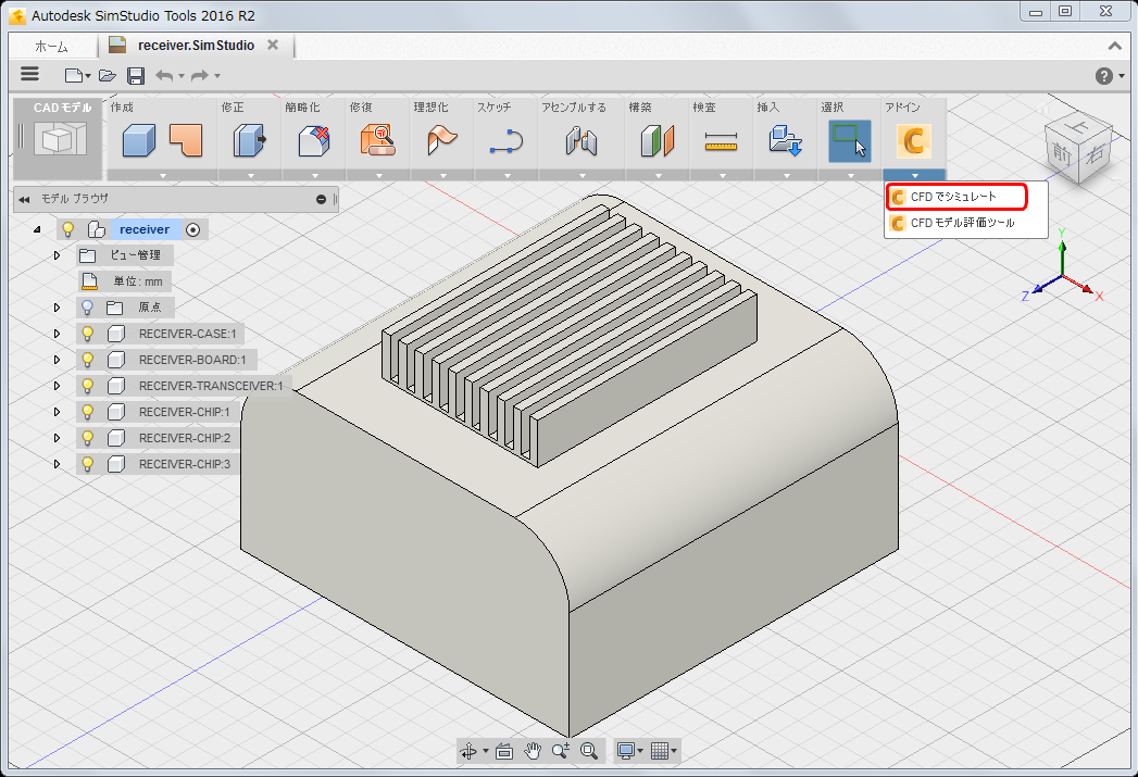

ステップ 2: モデルを起動する
[アドイン]メニューを展開して、[CFD でシミュレート]を選択します。
ステップ 3: デザイン スタディを作成する
