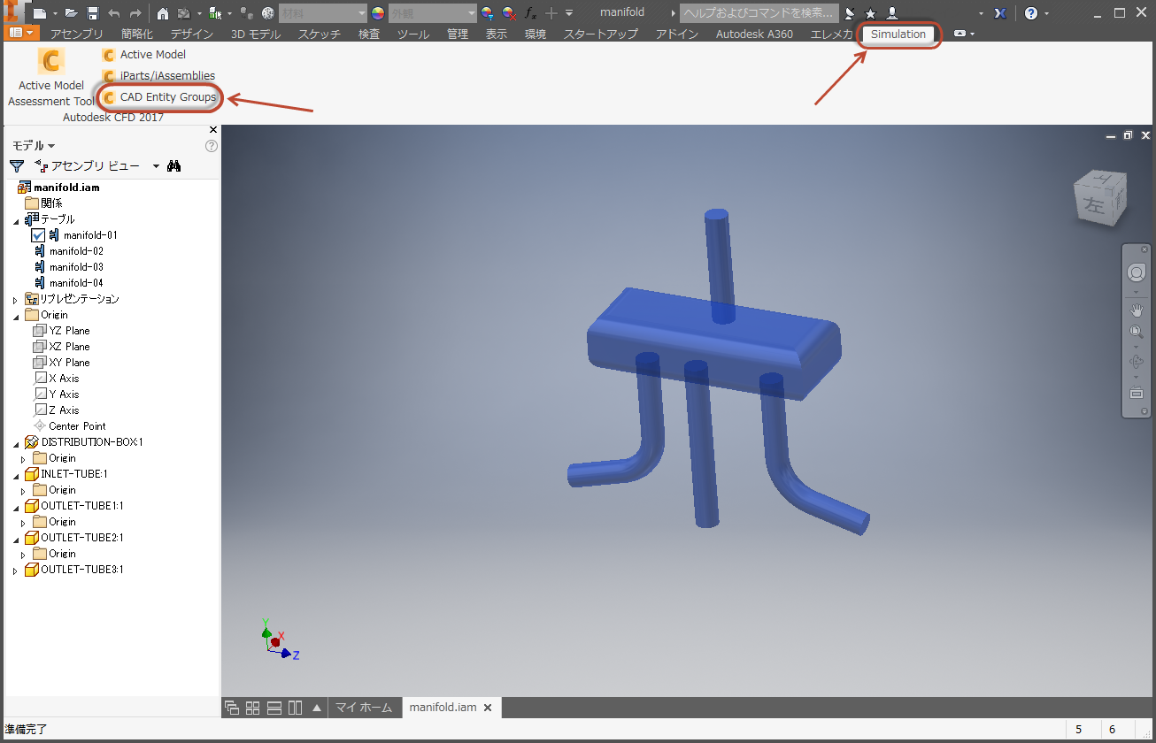

ステップ 2: CAD エンティティ グループを作成する
[CAD エンティティ グループ]コマンドをクリックします。
たとえば、Autodesk® Inventor から起動した場合は、[シミュレーション][CAD エンティティ グループ]をクリックします。

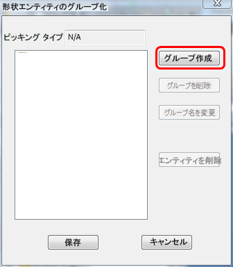

グループ作成をクリックします。

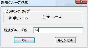

ボリュームを選択します。グループ名として"空気"を入力します。
OKをクリックします。
