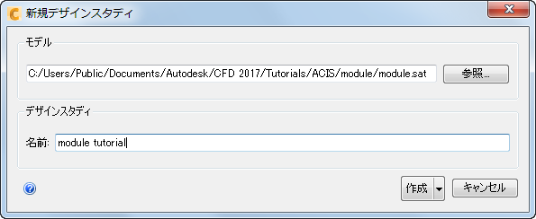

ステップ 2: モデル ファイルを選択する
[新規デザイン スタディ]ダイアログで、[参照]をクリックします。
[ファイル マネージャ]ダイアログで、Users\Public\Public Documents\Autodesk\CFD 2018\Tutorials\<ファイル タイプ>\module にナビゲートします。
注:
[開く]をクリックします
ステップ 3: デザイン スタディを作成する
  1. 新しいデザイン スタディの[名前]を入力します。 これはユーザが選択できます。
  2. [作成]がアクティブなオプションであることを確認して、[作成]をクリックします。
Autodesk ® CFD が起動し、チュートリアル用のデザイン スタディを作成します。
