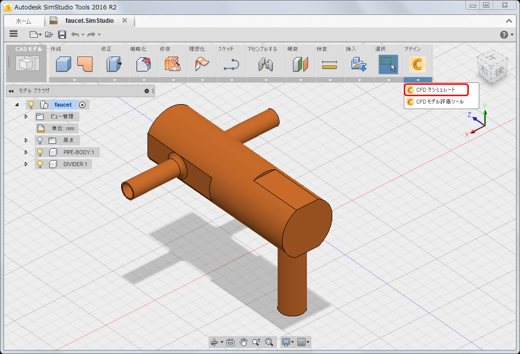

ステップ 1: SimStudio ツールを起動し、モデルを開く
このフォルダから faucet.SimStudio を開きます。
Users\Public\Public Documents\Autodesk\CFD 2018\Tutorials\SimStudio Tools\faucet
ステップ 2: モデルを起動する
[アドイン]メニューを展開して、[CFD でシミュレート]を選択します。
ステップ 3: デザイン スタディを作成する
[デザイン スタディ マネージャ]ダイアログが開きます。このチュートリアルでは、[スタディ名][設計名][シナリオ名][スタディ パス]を既定のままにします。
[起動]をクリックします。
Autodesk® CFD が起動し、チュートリアル用にデザイン スタディが作成されます。
