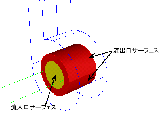

  7. ブロワーの流入口および流出口の面を選択するには、ポップアウトを開き、サーフェス選択ボタンをクリックし、ブロワーデバイスからサーフェスを選択します。この操作は、流入口と流出口の両方に対して行う必要があります。
      流入口は一般に軸方向のサーフェスです。流入口面が流出口面に接しないジオメトリを作成する場合は注意が必要です。
      あるいは、装置が回転かごのような環の場合、流入口は内部の環面で、流出口は外部の円筒面になります。
