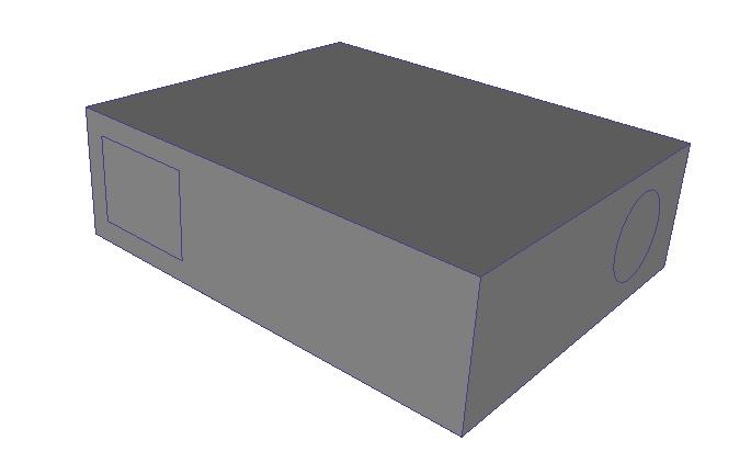

ソリッド部品のみで構成されたジオメトリには、通常、流体(空気、水など)が流入および流出する開口部があります。
このような状態のモデルは、流体解析には適していません(流れ部品が存在しないため)。

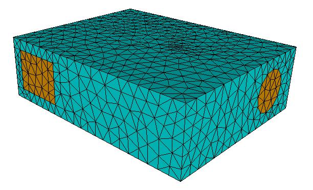

空間フィルツールは、密閉された内部空間の境界となるキャップサーフェスを作成します。作成したサーフェスとボリュームは、境界条件や材料などを持つことができる実際のジオメトリでシミュレーションモデルの一部としてメッシュ作成されます。

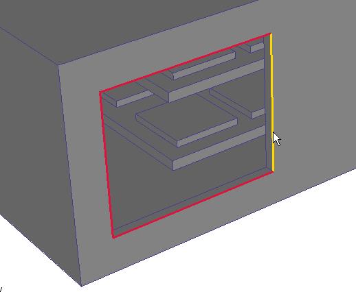

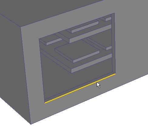

ステップ 1: キャップ サーフェスを作成します。
