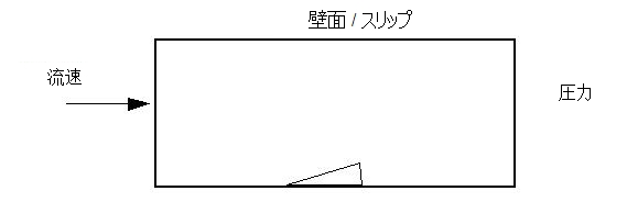

境界条件の配置
亜音速流入口における非圧縮性および亜音速圧縮性流れの問題の場合、流速および圧力の境界条件は、下図に示すように遠距離境界に適用される。下図に示すように、圧力に対してよりも、流れ領域のさらに大きな部分に流速境界条件を指定すると、収束を補助するために有用である。
境界層あるいは地面の影響が検討対象では無い場合、スリップ条件を開口部以外のサーフェスに設定することができる。

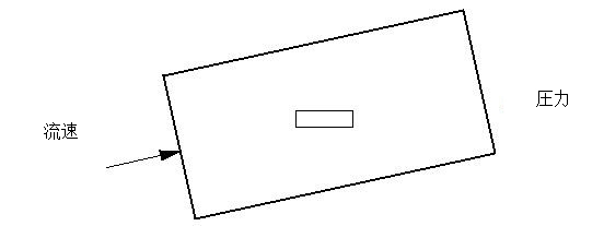

迎え角
物体に流れを基準とする迎え角がある場合、物体ではなく計算領域の方向を変えることが推奨される。領域の方向は、自由流速度と領域の側面が平行となるようにするべきである。
