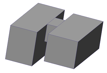

この例では、開始時において左側の貯水槽は満水で、右側の貯水槽は空です。貯水槽は、水が貯水槽間を通過できるように、ゲートのカット アウトのある擁壁で区切られています。
ジオメトリ: 2 つの貯水槽と通過ゲートは、CAD システム内で個別の部品として作成されました。
材料: 水が 3 つの部品すべてに割り当てられます。
境界条件: 流れは領域内に留まるため、流入口または流出口はありません。境界条件は適用されません。このモデルでは、圧力条件は自動的に液体と空気の境界面に適用されるため、追加の圧力境界条件を適用する必要はありません。
初期条件: 左側の貯水槽は満水の状態で開始するため、HOF 初期条件を適用します。
メッシュ サイズ分割: 自動サイズを使用しますが、空気と水の境界面のメッシュは細分化します。このケースでは、主にゲートと右側の貯水槽に位置します。

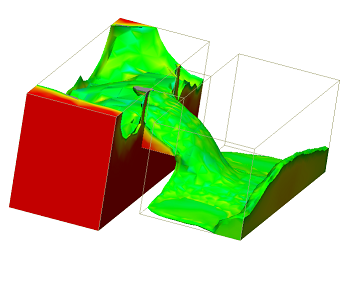

実行:
結果:
ご覧のように、2 つの貯水槽の水位が同じになるまで、水は左側の貯水槽から右側の貯水槽へ流れます。
