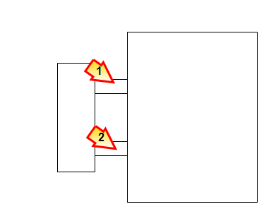

熱交換器(1)をシステム内(2)に内包されないように作ること
システムから装置をオフセットするように流入口(1)と流出口(2)の体積を決めること
熱交換器がシステムに接触しないようにします。両方の延長の材料は、システムの流体と同じにします。

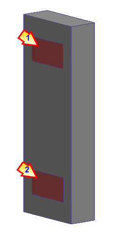

単一の、分離された平坦な面で流入口(1)と流出口(2)を作成すること
注: 複数のサーフェスで構成される開口部はサポートされていません。

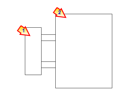

有効なテクニックとして、熱交換器 1) をCRACユニット (2) の内側に配置し、CRACユニット部品を抑制(メッシュ作成しない)方法があります。
熱交換器はシステムのメッシュには接触しません(流入口、流出口以外)。これにより、熱交換器がシステムに内包されないという条件が満足されます。
