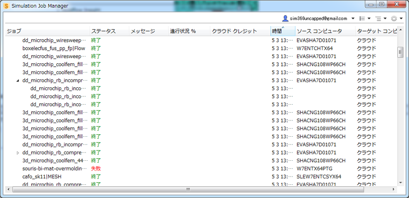

ジョブの進捗状況をモニタするには、[リスト]ビューを使用します。 エラーが発生して正常に完了できなかった場合は、[リスト]ビューでエラーが発生したステージを確認できます。
| ダイアログ ボックスの要素 | 説明 |
| [ジョブ] |
[ジョブ]リストは、ジョブの階層リストです。ジョブが次のタイムベースのグループに時系列で分類されます。
注: [完了]グループでのジョブの表示日数を変更するには、[環境設定]ダイアログ ボックスの[一般]タブで、[終了したジョブを表示する日数]の値を変更します。
ジョブは各ジョブの下に個別のサブブランチとして表示される 3 つのステージに分割されます。
注: 各ステージで実行されるタスクを表示するには、[環境設定]ダイアログ ボックスの[一般]タブにある[タスクを表示]を有効にします。
| [ステータス] |
シミュレーション プロセスの各ステージの現在の状態が表示されます。
注: 現在のステージのステータスは、ジョブ名の近くに表示されます。
| [メッセージ] |
これはジョブの現在のステージで、ジョブ名の近くに表示されます。 |
| [進行状況 %] |
これは、アクティブなステージの正常に完了した割合を示します。 |
| [クラウド クレジット] |
クラウド クレジット に基づいてジョブのコストが表示されます。この列には、[クラウド]ジョブの場合にのみ値が表示されます([ローカル]ジョブの場合は表示されません)。 |
| [時間] |
これは、ジョブまたはステージが特定のステータスにアーカイブされた日時です。 すべてのステージの詳細な時間履歴を表示するには、[環境設定]ダイアログ ボックスの[高度]タブを開き、[時間の詳細を表示]をオンにして、[OK]をクリックします。リスト表示が拡張されて、次の 3 つの時間列が表示されます。
| [ソース コンピュータ] |
ジョブの開始を実行したコンピュータの名前です。 |
| [ターゲット コンピュータ] |
解析が実行されたコンピュータです。 注: 任意の列の値(ステータス、進行状況、または時間など)を基準にジョブをソートするには、目的の条件に応じて列のラベルをクリックします。順序を逆にするには、列のラベルを 2 回クリックします。
