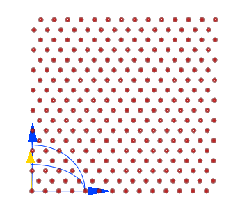

ダイアモンド
ダイアモンド パターンの平面では、シード ポイントを千鳥格子状に配置します。
