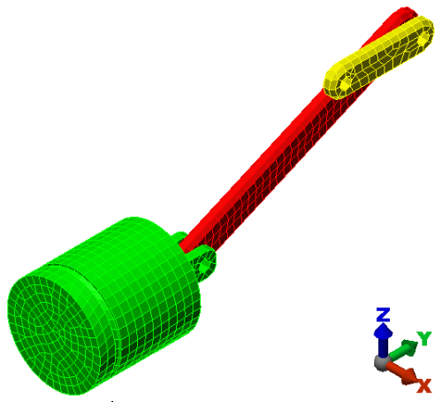

  3. メッシュ ラインを見やすくするには、 [表示] [外観] [CAD 表面]オプションをクリックしてオフにします。これにより、元の CAD 表面を使用せずに、FEA メッシュに基づいてモデルのシェーディングが実行されます。通常、このシェーディング方法は、曲面に沿ったメッシュ ラインのレンダリングを改善し、メッシュ ラインが表面のシェーディングによって非表示になるのを防ぎます。モデルは、次の図に示したようになるはずです。
