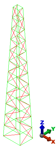

  6. [表示] [ナビゲーション] [方向] [アイソメ ビュー]をクリックします。
    タワーは、次の図に示したように表示されるはずです。
