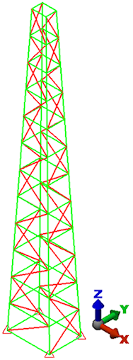

    3. [OK]をクリックします。次に示すように、FEA エディタ環境でモデルが開きます。
