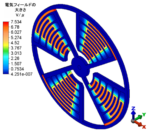

ここでは、電界大きさの結果を確認します。
  1. [結果コンター] [電圧と電界強度] [電解] [大きさ]をクリックします。電解大きさの結果は、次の図のようになるはずです。

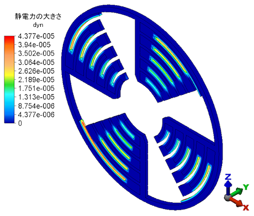

  2. ブラウザで[部品]の下位の[2 <Rotor>]見出しを右クリックし、[表示]オプションをオフにしてロータを非表示にします。
  3. [結果コンター] [電圧と電界強度] [電解] [大きさ]をクリックします。静電力の結果が次の図のように表示されます。
  4. ブラウザで[部品]の下位の[2 <Rotor>]見出しを右クリックし、[表示]を選択してロータを表示します。
