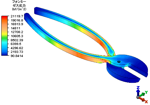

結果を確認する
ここでは、フォン ミーゼス応力の結果のアイソメ ビューを見てみます。
ViewCube の上に表示される
[ホーム]
アイコンをクリックして、モデルのアイソメ ビューを表示します。
[結果コンター]
[応力]
[フォン ミーゼス]
をクリックします。モデルが次の図のように表示されます。
以上でこのチュートリアルは完了です。
