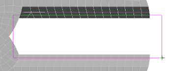

  2. [選択] [形状] [点または長方形]コマンドと [選択] [選択] [表面]コマンドをアクティブにし、マウスをクリックしてドラッグすることにより、次の図に示すように、グリップ部分の表面を囲むボックスを描きます。
