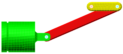

  2. [選択] [形状] [円]コマンドと [選択] [選択] [表面]コマンドをアクティブにしたままの状態で、次の図に示すように、クランクの自由端にある穴を囲む円を描きます。この穴の中心線は、クランクの回転の中心線です。
  3. [ジョイント メッシュ設定]ダイアログ ボックスの[追加]をクリックします。1 つの表面が[参加する表面]リストに追加されます。
  4. 今回は、部品番号が 1 つインクリメントされる(部品 5になる)のを許可します。[OK]をクリックして、ピン ジョイントを追加し、ダイアログ ボックスを閉じます。後に続く MES 解析では、回転変位がこのジョイントの中心に適用されます。残りの 2 つのジョイントに対して使用しているトラスには回転自由度がないため、モーメント荷重を適用できません。したがって、このジョイントにビーム要素を使用します。モデルが次の図のようになります。
