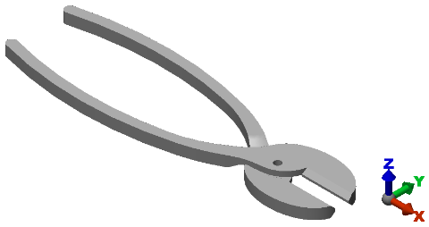

  4. 解析タイプが[線形] [線形材料による静解析]に設定されていることを確認し、[OK]をクリックします。
  5. CAD モデルの色の代わりに既定の Simulation Mechanical のカラー パレットを使用するかどうか尋ねられたら、[いいえ]をクリックします。
  6. CAD 部品名をインポートするかどうかを尋ねられたら、[はい]をクリックします。次に示すように、モデルがFEA エディタ環境で開きます。
