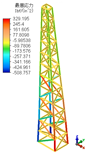

ここでは、最後の時間ステップでの最悪応力の結果を確認します。
[結果コンター] [応力] [ビームとトラス] [最悪]を選択します。応力のおおよその範囲は -509 psi (圧縮)から 329 psi (引張)です。モデルが次の図のようになります。
注: トラスは軸荷重のみをサポートするため、[軸方向応力(ローカル 1 方向)]と[最悪応力]の結果は同じです。曲げ応力成分はありません。
