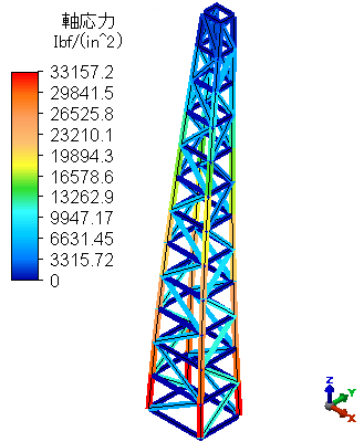

最初の 5 つの周波数の結果を表示したままで、軸方向応力の結果を確認します。
[結果コンター] [応力] [ビームとトラス] [軸応力]をクリックします。トラスは軸荷重のみをサポートするため、軸応力と最悪の応力の値が同じになっています。つまり、曲げ応力成分はありません。
軸方向応力の結果の最大値は約 33,200 psi をわずかに下回り、モデルは次の図のように表示されます。
