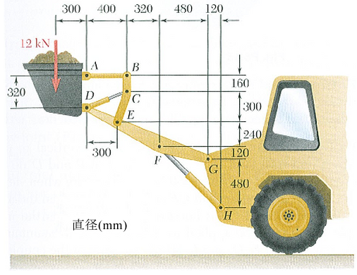

前提: 2 つの同一の機構で構成されるフロントエンド ローダーのバケットがあります。各機構は、次の図に示すように 12 kN (フロントエンド ローダー全体では 24 kN)の荷重を支えています。活荷重と重力を解析に含めます。
調査対象: 初期設計の次の項目

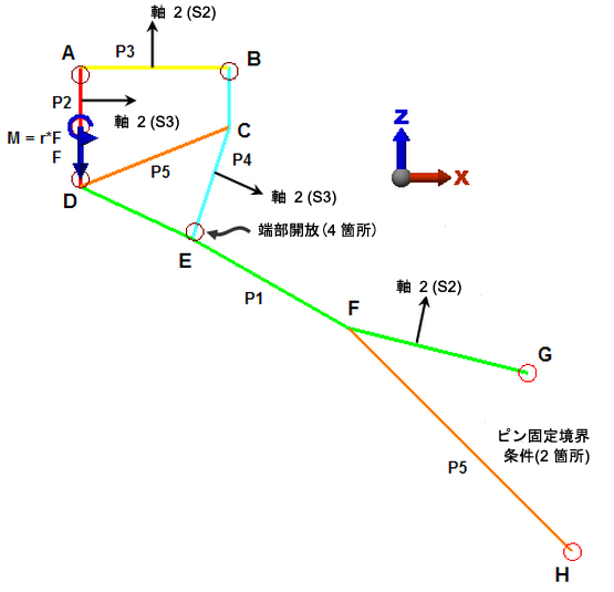

モデルを図 2 のように設計します。ビーム要素は 3D であるため、モデルの方向は任意の方向に定義できますが、図 2 に示すようにモデルの XZ 方向を使用します。(これにより、正面図で表示されます)。上記の表に基づいて、個別のパーツ番号(P)が示されています。
ビーム要素の場合、断面特性を入力するには、軸 2 の方向を決定する必要があります。目的の方向スキームは、次のとおりです。
ビーム要素の方向は、ラインの表面番号によってコントロールされます。表 1 および図 2 に示す表面番号は、希望のビーム要素の方向を生成します。(詳細については、「ビーム要素」ページの「ビーム要素の方向」段落を参照してください)。
図 2: FEA モデル
部品番号(P)、ユーザが指定した軸 2、および方向に基づいて決定されたサーフェス番号(S)が図に追加されています。

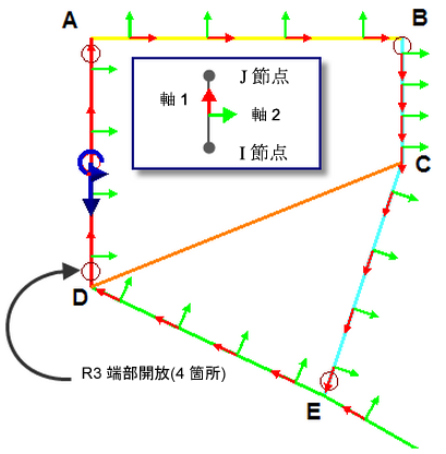

[要素軸 1]および[要素軸 2)。これにより、点 D と B におけるビームの I 端点で R3 を開放し、点 A と E におけるビームの J 端点で R3 を開放する必要があることが分かります(図 3 を参照)。次の手順を実行します。
[選択]
[ライン]を選択して最初のラインをクリックし、[Shift]キーを押しながら 2 番目のラインをクリックします)。
[ビーム端解放]を選択します。
図 3: 適切な端部開放を設定するためにビームの方向を表示
各要素の中心にある方向マークは、どの方向が軸 1 であるかを示します。これにより、どの節点が I 節点か J 節点かを特定できます(軸 1 は節点 I から節点 J の方向に伸びています)。
