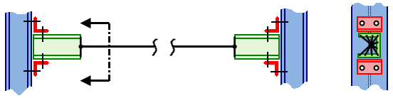

構造における長いチャネルを考慮する場合、各終点におけるボルト締結の相互作用を詳細に調べます。したがって、ビーム、ボルト、締結の CAD モデルを作成します。解析でチャネルのスパンを考慮しない場合、それをいくつかのビーム要素に置換することで解析のサイズを大幅に削減できます。図心の計算機能では、チャネルの切断側の各節点と図心の接続、次に 2 つの図心の接続が自動的に実行されます。次の図を参照してください。
図 1(a): 水平チャネル全体がブリック要素でモデル化されている完全な CAD モデル。
図 1(b): 水平チャネルの一部がビーム要素でモデル化されている、より効率的な CAD モデル。CAD モデルでは、ブリック要素が提供する詳細を必要とする端点接続部分のみが表現されています。
