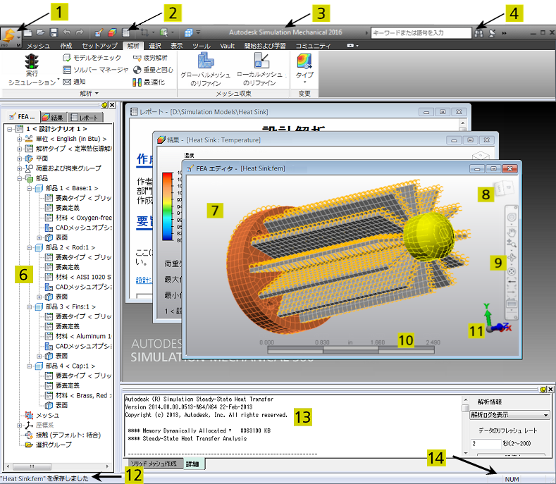

ユーザ インタフェース
ユーザ インタフェースの主な機能:
凡例:
  1. アプリケーション ボタン: アプリケーション メニューを開きます。このメニューを使用して、ファイルを開く、閉じる、および保存コマンド、最近使用したファイルのリスト、アーカイブ機能、プログラム オプションなどにアクセスできます。
  2. クイック アクセス ツールバー(QAT): 頻繁にアクセスするカスタマイズ可能なコマンドのセットです。詳細については、ここをクリックしてください。
  3. タイトル バー: Windows の標準タイトル バーにプログラム名が表示されます。表示領域が最大化されている場合、タイトル バーにもモデル名が表示されます。
  4. [情報センター]:情報センター」のツールバーのコマンドを使用して、プログラム ヘルプを検索したり、コミュニティ センター、Autodesk Exchange Apps、ヘルプおよびバージョン情報にアクセスできます。
  5. リボン: タイトル バーの下にあるタブ内にコマンドがあり、各コマンドは論理的なタブとパネルで編成されています。個別のリボン タブに関するヘルプは、このページの下部のリンクからアクセスできます。
  6. ブラウザ(ツリー表示): さまざまなプログラムおよび解析設定(解析タイプや単位系など)、荷重と拘束、アセンブリのパーツ、接触設定などを一覧表示します。ブラウザの上部にある 3 つのタブで示される各環境では、それぞれ異なる機能が実行され、異なるブラウザの内容が表示されます。ブラウザをドラッグして任意の幅にすることができます。また、カーソルが画面の左側にない場合に自動的に非表示になるように、ピン固定を解除することもできます。
  7. 表示領域: モデル処理が実行されます。このウィンドウのタイトル バーには、使用中の環境およびモデル名が表示されます。ブラウザのタブのいずれかをアクティブにすると、対応する表示領域がアクティブになります。
  8. ViewCube: モデル ビューを操作する目的で使用します。詳細については、ここをクリックしてください。
  9. ナビゲーション バー: モデル表示をナビゲートしたり、操作するための一連のツールです。詳細については、ここをクリックしてください。
  10. 座標軸: 3 次元の作業領域(3 つの全体座標系の方向)内での視点を表示します。座標軸の位置はカスタマイズできます。[表示] [外観] [ユーザ インタフェース] [スケール ルーラを表示] [オプション] [図形]コマンドを使用して、これらの項目の表示、位置、およびサイズをコントロールします。
  11. スケール ルーラ: 現在の表示単位でモデルの相対的なサイズが表示されます。[表示] [外観] [ユーザ インタフェース] [座標軸を表示] [オプション] [図形]コマンドを使用して、各項目の表示およびサイズをコントロールします。
  12. ステータス バー: さまざまなコマンド プロンプトおよびステータス メッセージが表示されます。
  13. [出力バー]: ソリッド メッシュ結果、解析ログ、解析概要、収束プロット(ローカル メッシュのリファインメントおよび非線形解析用)にアクセスできます。「出力バー」をドラッグして、希望する高さに調整できます。また、カーソルが画面の下部にない場合に自動的に非表示になるように、出力バーのピン固定を解除することもできます。
  14. 追加のステータス インジケータ: この隅にある項目は、[Caps Lock]、[Num Lock]、および[Scroll Lock]キーボード オプションがいつアクティブになるのかを示します。また、アイコンはフローティング ライセンスがいつ借用されたかも示します。
