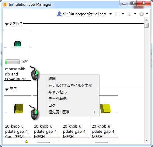

コンテキスト メニューには、シミュレーションの進行状況を詳細に調べるための、いくつかのツールが含まれています。
コンテキスト メニューのオプションは、現在のコンテキストに基づいて変化します。
- [詳細]: 選択したジョブの詳細ビューを開きます。ジョブ タイプ、優先度、スケジュール設定された時間、開始時間、終了時間、ソース コンピュータのそれぞれのステータスがリストされ、モデルのサムネイル イメージが表示されます。実行中、進行状況バーはシミュレーションの進行状況を示します。詳細ビューを閉じるには、[OK]をクリックします。
- [開く]: シミュレーション ソフトウェアでモデルを開きます。
- [モデルのサムネイルを表示]: イメージ用の既定のアプリケーションでモデルのサムネイル イメージを開きます。このファイル タイプに対する Windows のファイルの関連付け設定でサムネイル イメージを開くアプリケーションを決定します。
- [収束プロットのサムネイルを表示]: シミュレーションの収束プロットのイメージ ファイルを表示します。
- [キャンセル](実行中の場合): 実行中のジョブを停止します。表示用の追加の結果はローカル ワークステーションに保存されません。ジョブをキャンセルするとクラウド クレジットが払い戻されます。
- [削除](完了している場合): クリックすると、[完了]リストからジョブが除去されます。ただし、ローカル コンピュータからはジョブは削除されません。
- [データ転送]: クラウドとの間でアップロードおよびダウンロードしたデータの概要を表示します。
- [ログ]: エラーが発生した場合、ログ ファイルは有用な情報源となります。このログ ファイルには、非常に技術的な情報がたくさん含まれています。問題が発生した際には、テクニカル サポートのエンジニアがこのような情報の提出を求める場合があります。
- [優先度](実行中の場合): ローカル解析で実行したジョブの優先度を設定します。既定では、ローカル ジョブは[標準]の優先度になっています。この場合、ローカル ジョブは送信順に実行されます。ただし、送信順よりも早くローカル ジョブを実行する必要がある場合は、優先度を[高]に上げます。この場合、実行前に送信したジョブ数に関係なく、現在のジョブが終了した直後にジョブが実行されます。同様に、送信順よりも遅くジョブを実行する場合は、優先度を[低]に変更します(このオプションは ローカルジョブに対してのみ有効になります。)
1 つまたは複数のジョブが選択されているときのコンテキスト メニューの動作:
複数のジョブを選択するには、キーボードの[Ctrl]キーを押しながら必要なジョブをクリックします。連続するジョブをまとめて選択するには、最初のジョブを選択し、キーボードで[Shift]キーを押しながら最後のジョブをクリックします。複数のジョブが選択されている場合、選択したジョブがアクティブであるか完了しているか、またはそれらの両方が含まれているかによって、コンテキスト メニューに表示される項目は異なります。
