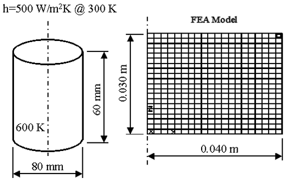

前提: 温度が 300 K に保たれた熱伝達率 h = 500 W/m2 K の油槽に、初期温度 600 K のステレンス鋼(AISI 304)の円筒を沈めて冷却します。円筒の長さは 60 mm、直径は 80 mm とします。また、ステレンス鋼(AISI 304)の材料特性は、『Introduction to Heat Transfer』に従って、密度が 7900 kg/m3、熱伝達率が 17.4 W/m K、比熱が 526 J/kg K であるとします。
問題: 冷却過程の開始から 3 分が経過した時点における円筒中心の温度、円筒上面中心の温度、および円筒側面中央部の温度をそれぞれ特定してください。
図 1: 対象のジオメトリ
