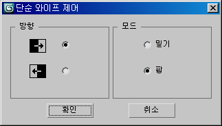

인터페이스
방향 그룹
  • 오른쪽 방향 화살표왼쪽에서 오른쪽으로 와이프합니다.
  • 왼쪽 방향 화살표오른쪽에서 왼쪽으로 와이프합니다.
모드 그룹
  • 밀기이미지를 표시합니다.
  • 이미지를 숨깁니다.
