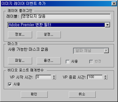

  3. (이미지 레이어 이벤트 추가)를 클릭합니다.
    이미지 레이어 이벤트 추가 대화상자가 나타납니다.
  4. 레이어 플러그인 드롭다운 리스트에서 원하는 레이어 이벤트 종류를 선택합니다.
  5. 이 레이어 이벤트 종류에 대해 설정 버튼을 사용할 수 있는 경우 설정을 클릭하여 옵션을 설정합니다.
  6. 레이어 이벤트를 마스크하려면 마스크를 선택합니다.
  7. 다른 이미지 레이어 설정을 조정한 다음 확인을 클릭합니다.
    이미지 레이어 이벤트는 선택된 두 하위 이벤트의 상위가 됩니다.

인터페이스
레이어 이미지 이벤트 추가 및 레이어 이벤트 편집 대화상자에 있는 컨트롤은 같습니다.
레이어 플러그인 그룹
레이블
이벤트에 고유 이름을 지정할 수 있습니다. 고유 이름을 지정하면 긴 이벤트 리스트에서 이미지 레이어 이벤트를 쉽게 구분할 수 있습니다.
[레이어 드롭다운 리스트]
3ds Max에서 대기열의 렌더링된 이미지 레이어 지정에 사용하는 합성기를 선택합니다. 기본 합성기는 알파이지만 설치한 다른 합성기 중에서 선택할 수도 있습니다. 3ds Max와 함께 제공된 합성기에 대한 설명은 별도의 도움말 항목을 참조하십시오.
정보
플러그인과 관련된 버전 또는 소스 정보를 제공합니다.
설정
플러그인과 관련된 설정 대화상자를 표시합니다. 일부 플러그인에서 이 버튼을 사용하지 않을 수도 있습니다.
