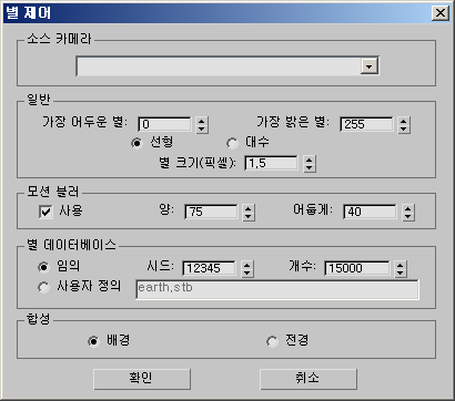

소스 카메라 그룹
[소스 카메라 드롭다운 리스트]
장면의 카메라 리스트에서 선택할 수 있습니다. 장면 렌더에 사용되는 카메라와 동일한 카메라를 선택합니다.
일반 그룹
별의 밝기 범위와 크기를 설정합니다.
가장 어두운 별
가장 흐린 별을 지정합니다. 범위는 0에서 255 사이입니다.
가장 밝은 별
가장 밝은 별을 지정합니다. 범위는 0에서 255 사이입니다.
선형/대수
밝기 범위를 선형 또는 로그 방식으로 계산할지 지정합니다.
별 크기(픽셀)
별의 크기(픽셀)를 지정합니다. 범위는 0.001에서 100 사이입니다.
모션 블러 그룹
이 설정은 카메라가 이동할 때 별의 줄무늬 효과를 제어합니다.
사용
설정하면 별 필드에서 모션 블러를 사용합니다. 끄면 카메라 모션에 관계없이 별이 점으로 나타납니다.
카메라 "셔터"가 열리는 프레임 시간의 백분율입니다. 기본값은 75%입니다.
어둡게
꼬리가 길어짐에 따라 줄무늬 별이 흐려지는 방식을 결정합니다. 기본값 40은 비디오에 적합한 효과를 제공하며 깜박이지 않도록 비디오를 조금 흐리게 합니다.
별 데이터베이스 그룹
이 설정은 별 필드의 별 수를 지정합니다.
  • 임의개수 스피너에 표시되는 별 수를 생성하고 임의 시드를 사용하여 임의 생성기를 초기화합니다.
    시드
    임의 생성기를 초기화합니다. 여러 애니메이션에 같은 시드 값을 사용하면 동일한 별 필드가 생성됩니다.
    개수
    임의가 선택된 경우 생성되는 별 수를 지정합니다.
  • 사용자 정의지정된 파일을 읽습니다. 제공된 별 데이터베이스 earth.stb에는 지구의 하늘에서 가장 밝은 별이 포함됩니다.
합성 그룹
  • 배경(기본값) 배경의 별을 합성합니다.
  • 전경전경의 별을 합성합니다.
