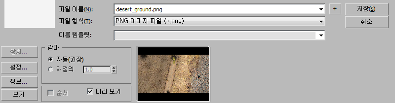

주: 범프 또는 변위 매핑(법선 매핑 포함)에 비트맵을 사용하는 경우 3ds Max는 픽셀의 숫자 값만 고려하므로 감마 보정이 필요하지 않습니다. 이러한 비트맵을 로드하는 경우 재정의를 선택하고 감마 값을 1.0(보정 없음)으로 설정하는 것이 좋습니다. 법선 범프 맵, 높이 맵 등에 대해 값이 정확하게 계산되는 경우 이 작업이 특히 중요할 수 있습니다.
특정 파일 형식에는 메타데이터처럼 적용할 수 있는 감마 값이 포함되어 있지만 다른 파일 형식은 그렇지 않습니다. 3ds Max는 이 작업을 최대한 자동으로 처리하고 파일 형식 및 비트 깊이에 따라 적절한 감마 값을 사용하여 파일을 로드하고 저장합니다.
비트맵 파일을 로드할 때 파일에 포함된 감마 값이 있는 경우 3ds Max는 해당 값을 사용합니다. 그렇지 않으면 파일 형식의 비트 깊이에 따라 감마를 적용합니다. 8비트 및 16비트 파일 형식에는 2.2를, 부동 소수점 또는 대수 파일 형식에는 1.0을 적용합니다.

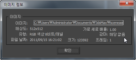

비트맵 파일 대화상자에서 정보 버튼을 클릭하여 특정 파일에 포함된 감마 값이 있는지 확인할 수 있습니다.
감마 필드가 있는 경우 정보 대화상자가 감마 값을 표시합니다. 감마 필드가 없는 경우 또는 필드가 설정되지 않은 경우에는 대화상자에 "해당 없음"이 표시됩니다.

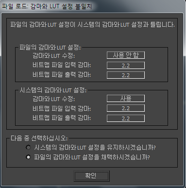

감마 및 LUT 설정 불일치 대화상자
감마 및 LUT 보정 설정은 현재 사용자 정의 UI에 대해 마켓 기본값으로 저장됩니다. 사용자 정의 UI 및 기본값 전환기를 참조하십시오. 감마 또는 LUT 설정이 3ds Max에 대해 활성화되어 있는 설정과 다른 장면을 열거나 병합하면 현재 설정을 사용할지, 로드하려는 파일의 설정을 적용할지를 선택할 수 있는 대화상자가 표시됩니다. 예를 들면 다음과 같습니다.

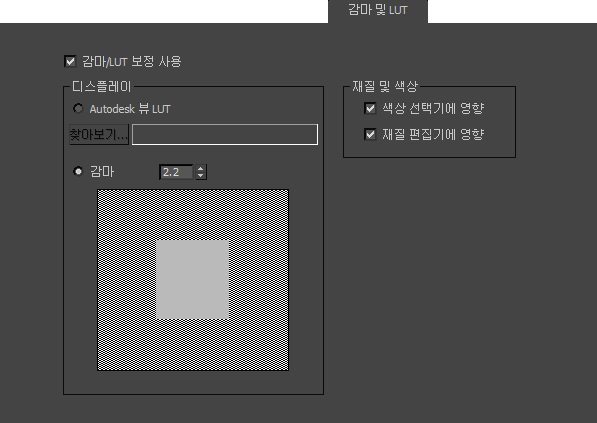

감마 보정을 사용하려면
  1. 사용자화 메뉴 기본 설정을 선택하고 감마 및 LUT 탭을 클릭합니다.
  2. 필요한 경우 감마/LUT 보정 사용을 설정합니다.
  3. 필요한 경우 패널 왼쪽의 표시 그룹에서 감마를 선택합니다.
    주: 감마 디스플레이의 중심에 있는 회색 사각형이 주변 테두리와 크게 대비되는 경우에는 모니터의 감마 보정이 좋은 방법이 아닙니다. 이 대화상자를 사용하여 감마 값을 조정할 수 있지만 2.2로 설정된 감마 값은 그대로 두고 대신 모니터를 조정하는 것이 좋습니다.
    왼쪽: 잘못된 감마 값
    오른쪽: 적합한 감마 값
  4. 확인을 클릭하여 변경 내용을 확인하고 기본 설정 대화상자를 닫습니다.
인터페이스
감마/LUT 보정 사용
감마 조정을 위한 컨트롤 또는 LUT 보정을 사용할 수 있게 합니다. 이 옵션을 끄면 감마/LUT 보정이 비활성화됩니다. 기본적으로 설정되어 있습니다.
디스플레이 그룹
감마 보정 표시 또는 조회 테이블은 뷰포트 및 렌더링된 프레임 창에 적용됩니다. 이 그룹의 컨트롤을 사용하여 Autodesk View LUT를 로드하거나 감마를 숫자값으로 조정할 수 있습니다.
  • Autodesk View LUT찾아보기 버튼을 클릭하고 LUT 파일 로드 대화상자를 사용하여 LUT 파일을 찾아 엽니다. 그러면 버튼 오른쪽 텍스트 필드에 LUT 파일 이름이 나타납니다.
    주: 3ds Max에서는 LUT 파일을 생성할 수 없으며 3ds Max에 LUT 파일이 포함되어 있지 않습니다. LUT 파일을 만들려면 Composite과 같은 프로그램을 사용하십시오.
  • 감마(기본값) 3ds Max에 대한 감마 표시를 조정합니다. 스피너 값은 단색 회색 중심 정사각형의 값을 높이거나 줄입니다(밝기 또는 어둡기). 가운데 사각형이 주변 체크 무늬 테두리의 값과 가능한 한 가깝게 표시되어야 합니다. 스피너를 사용하여 감마 값을 조정할 수 있지만 2.2로 설정된 감마 값은 그대로 두고 대신 모니터를 조정하는 것이 좋습니다. 범위는 0.1에서 5.0 사이입니다. 기본값은 2.2입니다.
