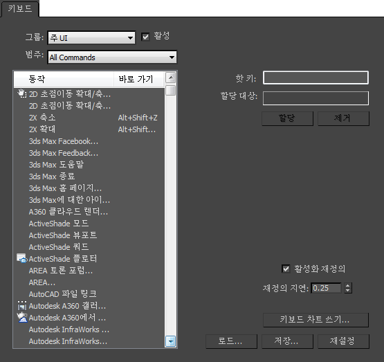

키보드 바로 가기를 만들려면 다음을 수행합니다.
- 사용자 정의 메뉴
사용자 인터페이스 사용자 정의
키보드 패널을 선택합니다.
- 그림 및 범주 리스트를 사용해서 바로 가기를 만들려는 동작을 찾습니다.
- 동작 리스트에서 동작을 클릭하여 강조 표시합니다.
- 바로 가기 필드에서 해당 동작에 할당할 키보드 바로 가기를 입력합니다.
주: 입력한 키보드 바로 가기가 이미 동작에 할당된 경우 해당 동작의 이름이 할당 대상 필드에 나타납니다.
- 할당을 클릭합니다.
인터페이스
- 그룹 드롭다운 리스트
- 사용자화할 컨텍스트(주 UI, 트랙 뷰, 재질 편집기 등)를 선택할 수 있습니다.
- 활성
- 특정 컨텍스트에 맞는 키보드 바로 가기의 사용 가능 여부를 토글합니다. 설정하면 전체 사용자 인터페이스 내 여러 컨텍스트에서 중복 바로 가기를 사용할 수 있습니다. 예를 들어 A는 주 UI에서 각도 스냅 토글의 바로 가기가 되고, 재질 편집기에서 작업하는 경우 선택 사항에 재질 할당의 바로 가기가 될 수 있습니다. 활성을 끄면 해당 컨텍스트에 대해 정의된 바로 가기를 사용할 수 없습니다. 기본적으로 설정되어 있습니다.
- 범주 드롭다운 리스트
- 선택한 그룹에 대한 사용자 인터페이스 작업 범주 중에서 선택할 수 있습니다.
- 동작 리스트
- 정의된 경우 선택한 그룹(컨텍스트) 및 범주에 사용할 수 있는 작업과 바로 가기를 모두 표시합니다.
- 핫 키 필드
- 키보드 바로 가기를 입력할 수 있습니다. 바로 가기를 입력하면 할당 버튼이 활성화됩니다.
- 할당 대상
- 입력한 바로 가기가 이미 할당된 경우 바로 가기가 할당된 동작을 표시합니다.
- 할당
- 핫 키 필드에 키보드 바로 가기를 입력하면 사용할 수 있게 됩니다. 할당을 클릭하면 바로 가기 정보를 대화상자의 왼쪽에 있는 동작 리스트에 전송합니다.
- 제거
- 대화상자의 왼쪽에 있는 동작 리스트에서 선택한 동작의 모든 바로 가기를 제거합니다.
- 활성화 재정의
- 설정하면 폴리 편집 및 편집 가능한 폴리 그룹의 볼드체 바로 가기의 키를 누르면 표준 기능이 재정의됩니다. 예를 들어, 편집 가능한 폴리 오브젝트를 다각형 하위 오브젝트 수준에서 편집하는 동안 Shift+Ctrl+B를 계속 누르면 베벨 도구가 일시적으로 활성화되어 현재 작업이 재정의됩니다.
- 재정의 지연
- 활성 키보드 바로 가기가 현재 작업을 재정의하기까지의 지연입니다(위의 활성화 재정의 참조).
- 키보드 차트 쓰기
- 키보드 바로 가기에 대한 변경 사항을 인쇄 가능한 TXT 파일로 저장할 수 있는 파일을 다른 이름으로 저장 대화상자를 엽니다.
- 로드
- 바로 가기 파일 로드 대화상자를 표시합니다. 사용자 정의 바로 가기를 KBDX 파일에서 3ds Max 인터페이스로 로드할 수 있습니다.
- 저장
- 바로 가기 파일을 다른 이름으로 저장 대화상자를 표시합니다. 바로 가기에 대한 변경 사항을 KBDX 파일에 저장할 수 있습니다.
- 재설정
- 바로 가기를 기본 설정(defaultui.kbdx)으로 복원합니다.
