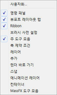

디스플레이 사용자 정의 마우스 오른쪽 버튼 클릭 메뉴
디스플레이 사용자화 마우스 오른쪽 버튼 클릭 메뉴는 도구 모음의 빈 영역(커서가 버튼 위에 있지 않은 경우)이나 명령 패널의 특정 부분을 마우스 오른쪽 버튼으로 클릭하면 표시됩니다. 이 메뉴를 사용하여 다양한 사용자 인터페이스 요소의 표시를 토글하고, 도구 모음 표시를 사용자 정의하고, 명령 패널과 같은 항목을 도킹하거나 부동할 수 있습니다.
도구 모음의 빈 영역을 마우스 오른쪽 버튼으로 클릭하여 디스플레이 사용자 정의 마우스 오른쪽 버튼 클릭 메뉴를 엽니다.
일부 위치에서는 커서가 변경되어 종이 두 장이 겹친 것처럼 보이고 위에 있는 항목의 이름을 지정하는 툴팁이 나타납니다. 다음 그림에서처럼 명령 패널이 여기에 포함됩니다.
이러한 위치를 마우스 오른쪽 버튼으로 클릭하면 메뉴의 확장된 버전이 열립니다. 위치는 다음과 같습니다.

다음은 메뉴에 항상 나타나는 옵션입니다.
사용자 정의
키보드 바로 가기, 도구 모음 등을 편집할 수 있는 사용자 인터페이스 사용자화 대화상자를 엽니다.
명령 패널
명령 패널을 토글합니다. 기본적으로 설정되어 있습니다.
뷰포트 레이아웃 탭
뷰포트 레이아웃 탭 모음을 토글합니다. 기본적으로 설정되어 있습니다.
리본
리본을 토글합니다. 기본적으로 설정되어 있습니다.
브러시 사전 설정
브러시 사전 설정 도구 모음을 토글합니다. 기본적으로 해제되어 있습니다.
주 도구 모음
주 도구 모음을 토글합니다. 기본적으로 설정되어 있습니다.
축 제약 조건
축 제약 조건 도구 모음을 토글합니다. 기본적으로 해제되어 있습니다.
레이어
레이어 도구 모음을 토글합니다. 기본적으로 해제되어 있습니다.
추가
추가 도구 모음을 토글합니다. 기본적으로 해제되어 있습니다.
렌더 바로 가기
렌더 바로 가기 도구 모음을 토글합니다. 기본적으로 해제되어 있습니다.
스냅
스냅 도구 모음을 토글합니다. 기본적으로 해제되어 있습니다.
애니메이션 레이어
애니메이션 레이어 도구 모음을 토글합니다. 기본적으로 해제되어 있습니다.
컨테이너
컨테이너 도구 모음을 토글합니다. 기본적으로 해제되어 있습니다.
MassFX 도구 모음
MassFX 도구 모음을 토글합니다. 기본적으로 해제되어 있습니다.
