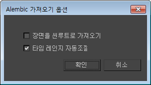

가져오기 옵션 대화상자에서 두 옵션을 적절하게 설정한 다음 확인을 클릭합니다.
장면 루트로 가져오기
설정하면 ABC 파일의 오브젝트를 "표준의 하위"와 같은 장면의 루트 수준으로 가져옵니다. 해제하면 ABC 파일의 오브젝트를
Alembic
이라는 더미 오브젝트의 하위로 가져옵니다. 기본적으로 해제되어 있습니다.
시간 범위 맞춤
선택하면 활성 시간 범위를 ABC 파일의 애니메이션에 맞게 변경합니다. 기본적으로 설정되어 있습니다.
ABC 파일이 애니메이션이 아니면 활성 시간 범위가 변경되지 않습니다.
