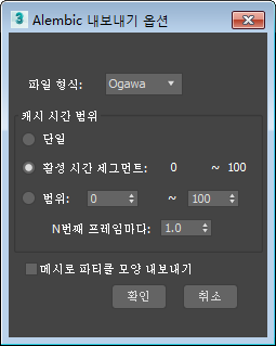

인터페이스
파일 형식
ABC 파일 형식:
  • Ogawa(기본값): 멀티스레딩에 적합합니다. Ogawa 파일은 HDF5 파일 보다 작을 수 있으며 일반적으로 더 빠르게 로드됩니다.
  • HDF5: 기존 파일 형식.
캐시 시간 범위 그룹
애니메이션 저장 방식에 대한 설정입니다.
단일
현재 프레임만 저장합니다.
활성 시간 세그먼트
트랙 바에 표시된 프레임 범위입니다.
범위
사용자가 지정한 두 개의 숫자를 포함하는 그 사이의 모든 프레임입니다.
N번째 프레임마다
프레임을 규칙적으로 샘플링하여 선택합니다. 예를 들어 8번째 프레임마다 렌더링하려면 8을 입력합니다. 이 설정은 활성 시간 세그먼트 및 범위 출력 옵션에만 영향을 줍니다. 기본값은 1입니다.
메시로 파티클 모양 내보내기
메시로 파티클 모양을 내보냅니다.
절차
ABC 파일을 내보내려면
  1. 파일 메뉴에서 내보내기 내보내기를 선택합니다.
    내보낼 파일 선택 대화상자가 나타납니다.
  2. 파일을 저장할 위치로 이동한 다음 파일 이름을 선택하거나 입력합니다.
  3. 다른 형식으로 저장 필드의 리스트에서 Alembic을 선택합니다.
  4. 저장을 클릭합니다.
    Alembic 내보내기 옵션 대화상자가 나타납니다.
  5. 적합한 설정을 선택하고 확인을 클릭합니다.
