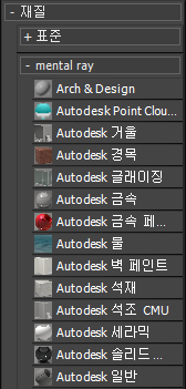

mental ray 렌더러가 활성 상태일 경우 재질/맵 브라우저에 mental ray 셰이더도 나열됩니다. 셰이더는 맵과 유사하고 맵을 수행한 방식으로 셰이더를 할당합니다.
브라우저 리스트의 mental ray 맵
팁: 기본 스캔라인 렌더러가 활성 상태일 경우 브라우저 리스트에서 mental ray 셰이더를 볼 수 있으며 재질/맵 브라우저 옵션 메뉴 호환되지 않는 항목 표시를 선택하여 셰이더를 할당할 수 있습니다.
