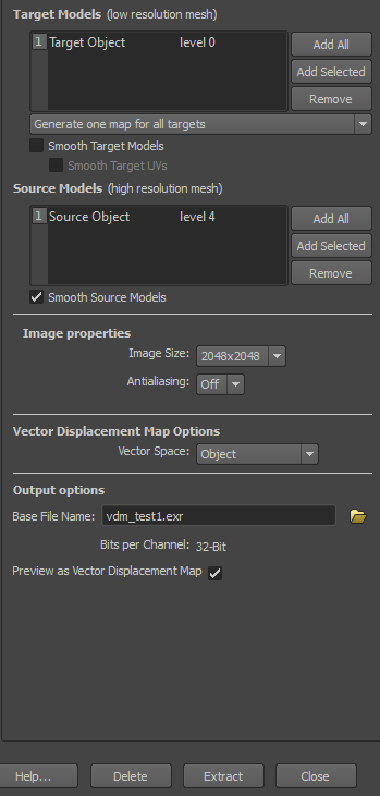

  7. Mudbox의 Map 메뉴에서 Extract Texture Map New Operation Vector Displacement를 선택합니다.
    Extract Texture Map 대화상자가 열립니다.
  8. 필요한 경우 Extraction Option 섹션에서 Target Object를 Target Model로 선택하고 Source Object를 Source Model(최고 수준)로 선택합니다. 이러한 설정이 기본 설정인 경우도 있습니다.
  9. Smooth Target Model 확인란을 끕니다.
  10. Smooth Source Model을 설정합니다.
  11. Image 특성에서 Image Size를 2048x2048 이상으로 설정합니다.
  12. Vector Displacement Map 옵션에서 Vector Space를 Object로 설정합니다.
  13. Output 옵션에서 .exr 파일 확장자와 함께 경로 및 파일 이름을 입력합니다. 또는 Base File Name 필드 옆의 폴더 버튼()을 클릭하여 Save As Type을 OpenEXR으로 저장하고 파일 이름을 입력하고 Save를 클릭합니다.
  14. 대화상자 아래에서 Extract를 클릭합니다.

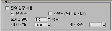

  17. 대상 오브젝트를 선택한 다음 마우스 오른쪽 버튼으로 클릭하고 오브젝트 특성을 선택합니다. 오브젝트 특성 대화상자에서 mental ray 탭을 클릭한 다음 변위 그룹에서 다음 설정을 만듭니다.
    • 전역 설정 사용을 끕니다.
    • 스무딩을 끕니다.
    • 가장자리 길이를 1.0으로 설정합니다.
    • 최대값을 유지합니다. 기본값에 재배치합니다. 렌더링할 때 오류 메시지가 나타나면 최대값을 설정합니다. 오류 메시지에 지정된 값에 재배치하고 다시 렌더링합니다.

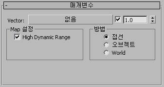

벡터
변위에 대해 맵이 사용하는 이미지 파일을 설정하고 표시합니다. 버튼을 클릭하여 재질/맵 브라우저에서 비트맵을 선택한 다음 Mudbox에서 생성된 EXR 파일을 지정합니다.
이 설정과 연관하여 맵 및 숫자 강도 설정을 토글하는 확인란이 있습니다. 기본값 1.0은 100%와 같습니다.
맵 설정:High Dynamic Range
EXR 파일에 있는 것처럼 High Dynamic Range 데이터를 포함하는 비트맵을 사용하는 경우 이 옵션이 설정되어 있는지 확인합니다. EXR은 현재 유일하게 호환 가능한 형식이기 때문에 High Dynamic Range가 항상 설정되어야 합니다.
방법
Mudbox의 이미지를 추출하는 데 사용되는 Vector Space 설정과 일치하는 옵션을 선택합니다. Vector Space가 Absolute Tangent로 설정되어 있는 경우(Relative Tangent는 지원되지 않음) Method를 Tangent로 설정합니다. Vector Space가 Object 또는 World로 설정된 경우 동일한 Method 옵션을 선택합니다.
