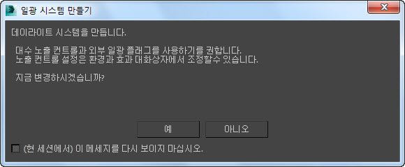

일광 시스템을 처음 만들면 기본 만들기 매개변수가 여름(6월 21)의 정오로 설정됩니다. 제어 매개변수 롤아웃의 위치 가져오기 버튼(아래 참조)을 사용하여 올바른 지리적 위치를 선택합니다. 롤아웃을 사용할 수 없는 경우 뷰포트에서 액세스할 Daylight01 오브젝트를 선택합니다.
주: 일광 시스템을 만들 때 노출 컨트롤 없음이 설정되어 있으면 렌더러가 기본 스캔라인으로 설정된 경우 대수 노출 컨트롤을 사용하고, 렌더러가 mental ray, iray 또는 Quicksilver로 설정된 경우 mr 사진 노출 컨트롤을 사용하라는 메시지가 표시됩니다. 예를 클릭하여 이 변경 사항을 적용하는 것이 좋습니다.

    어떤 방법을 사용하든, 노출 컨트롤 없음이 설정된 상태에서 일광 시스템을 추가하면 3ds Max에서 적절한 노출 컨트롤을 적용하라는 메시지가 자동으로 표시됩니다. 항상 현재 렌더러에 가장 적합한 노출 컨트롤을 사용하십시오.
    렌더러 권장되는 노출 컨트롤
    기본 스캔라인 대수
    mental ray mr 사진

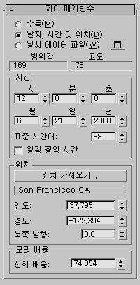

    지리적 위치와 시간에 대한 컨트롤은 모션 패널에 있습니다. 기본 시간은 정오이며, 기본 날짜와 표준 시간대는 컴퓨터의 로컬 설정을 기준으로 합니다. 기본 위치는 San Francisco, CA입니다.
    시스템에서 만든 방향 라이트는 태양 날짜 및 태양 시간의 두 가지 특수 제어기에 의해 관리됩니다. 시스템을 만든 후 모션 패널에서 방향 라이트에 대한 생성 매개변수f(시간 및 날짜, 위치 및 선회 배율)에 액세스할 수 있습니다. 매개변수는 보간되므로 순서에 관계없이 조정할 수 있습니다. 일반적으로 먼저 위치를 선택한 다음 날짜와 시간을 조정하는 것이 가장 쉽습니다. 수정 패널에서 선택된 태양광 또는 스카이라이트 오브젝트의 매개변수에 액세스할 수 있습니다. 나침반 장미 오브젝트를 선택한 후 수정 패널에서도 이 나침반 장미의 반지름을 선택할 수 있습니다.
    날짜/시간 위치가 선택된 경우 태양 및 하늘 승수가 자동으로 설정되고 해당 위치에 따라 애니메이션됩니다. 편집하려면 수동 위치 재정의를 사용해야 합니다.

  1. 만들기 메뉴 일광 시스템을 선택하고 노출 컨트롤을 추가할 것인지 묻는 메시지가 표시되면 예를 클릭합니다. 뷰포트의 일광 시스템을 추가합니다.

제어 매개변수 롤아웃
이 롤아웃은 일광 또는 태양광 시스템의 라이트 구성요소가 선택된 경우 만들기 패널과 모션 패널에 나타납니다.
[소스 제어 라디오 버튼](일광 시스템에만 해당)
  • 수동선택하면 장면의 태양 오브젝트 위치와 태양 오브젝트의 강도 값을 수동으로 조정할 수 있습니다.
  • 날짜, 시간 및 위치선택하면 일광은 지리상 지구의 지정된 위치에서 태양의 올바른 각도와 움직임을 사용합니다.
    주: 날짜, 시간 및 위치가 활성화된 경우 라이트의 강도를 조정해도 효과가 없습니다.
  • 날씨 데이터 파일선택하면 일광은 날씨 데이터(EPW) 파일에서 태양의 각도와 강도를 파생시킵니다.
    날씨 데이터 구성 대화상자를 열려면 이 버튼을 클릭합니다. 여기서 EPW 파일을 지정하고 일광 시스템에서 사용할 날씨 데이터를 선택할 수 있습니다.
방위각 및 고도
태양의 방위각 및 고도를 표시합니다. 방위각은 태양의 나침반 방향(도)입니다(북쪽=0, 동쪽=90). 고도는 수평선 위의 태양 높이(도)입니다(일출 또는 일몰=0).
시간 그룹
시간, 날짜 및 표준 시간대 설정을 제공합니다.
선택한 위치에서 일광 절약 시간을 사용하는 경우 일광 절약 시간 확인란을 설정합니다. 태양광 시스템은 여름(월) 중에 태양의 방위각과 고도를 적절하게 조정합니다.
시간/분/초
하루 중의 시간을 지정합니다.
월/일/년
날짜를 지정합니다.
표준 시간대
표준 시간대 범위는 -12에서 12 사이입니다. 표준 시간대가 확실하지 않으면 내 컴퓨터 제어판 날짜 시간에서 사용 가능한 Window의 날짜 시간 특성 대화상자에서 조회할 수 있습니다. 표준 시간대 탭을 클릭한 다음 표준 위치 및 표준 시간대 리스트를 표시합니다.
일광 절약 시간
설정하면 여름(월) 중에 방위각과 고도를 조정하여 일광 절약 시간을 계산합니다.
위치 그룹
표준에서 장면 위치를 설정하기 위한 컨트롤을 제공합니다.
위치 가져오기
구/군/시 리스트나 맵에서 위치를 선택하여 위도 및 경도 값을 설정할 수 있는 지리적 위치 대화상자를 표시합니다.
주: 정확한 위치를 위해 위도/경도를 사용하여 정확한 좌표를 입력하십시오.
[구/군/시 이름 텍스트 상자]
지리적 위치 대화상자에서 선택한 구/군/시 이름을 표시합니다. 위치를 선택한 후 위도 또는 경도 스피너를 조정하는 경우 이 영역은 비어 있습니다.
위도/경도
위도 및 경도를 기준으로 한 위치를 지정합니다.
주: 음의 경도 값은 그리니치 자오선의 서쪽이고 양의 값은 자오선의 동쪽입니다. 이는 경도 값의 극성이 잘못 반전된 3ds Max 2009 이전 버전과의 차이점입니다.
북쪽 방향
나침반 장미의 회전 방향을 설정합니다. 나침반 장미의 위치 방향입니다. 기본적으로 북은 0이고 지면의 양수 Y축을 가리킵니다. 양수 X(동쪽)는 90도입니다. 사이트에 맞게 북쪽 방향을 조정합니다. 시스템의 정확도는 이 일치에 따라 달라집니다.
