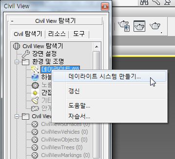

Civil View 장면에 일광 시스템을 추가하는 가장 쉬운 방법은 Civil View 탐색기의 일광 노드를 마우스 오른쪽 버튼으로 클릭하고 일광 시스템 만들기를 선택합니다.
이 옵션을 선택하면 3ds Max에서 mr 사진 노출 컨트롤을 만들라는 메시지가 표시됩니다. 예를 클릭하여 노출 컨트롤을 추가한 다음 뷰포트에서 드래그하여 일광 시스템의 나침반 및 태양 라이트를 설정합니다. 태양광 및 일광 시스템을 참조하십시오.
