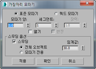

모따기는 캐디 컨트롤 사용이 설정되면 캐디 인터페이스를 사용하고 해제되면 표준 설정 대화상자를 사용합니다. 캐디 컨트롤 사용에 대한 자세한 내용은 캐디 인터페이스를 참조하십시오.
정점 모따기:
왼쪽: 캐디 인터페이스
오른쪽: 표준 대화상자
가장자리/테두리 모따기:
왼쪽: 캐디 인터페이스
오른쪽: 표준 대화상자

  • 표준 모따기 모따기는 사변형 및 삼각형을 생성합니다.
  • 쿼드 모따기 모따기는 사변형만 생성합니다. 보조로 생성된 형상(예: 모따기한 하위 오브젝트에 인접한 영역)은 삼각형을 포함할 수 있습니다.
1. 원래 가장자리 선택
2. 쿼드 모따기(세그먼트=2, 장력=0.5). 모서리에 있는 새 다각형은 모두 쿼드입니다.
3. 표준 모따기(세그먼트=2). 모서리에 있는 새 다각형은 쿼드와 삼각형입니다.
모따기 양
모따기의 범위(거리 단위)입니다. 기본값은 1.0입니다.
세그먼트
(가장자리만) 모따기 영역에 다각형을 추가합니다. 모따기 유형에 따라 결과가 달라집니다.
  • 표준 모따기 모따기 프로세스에서 모따기한 각 가장자리를 다각형의 세그먼트 값 수로 바꿉니다. 또한 이 옵션을 사용하여 동일 평면에 있지 않은 다각형 사이에 있는 모따기한 가장자리의 세그먼트 값을 늘리면 모따기한 영역을 둥글게 할 수 있습니다.
  • 쿼드 모따기 모따기한 각 가장자리 주변에 2 x 세그먼트 값 수만큼의 새 다각형을 만듭니다. 따라서 예를 들어 세그먼트를 3으로 설정하면 가장자리마다 6개의 새로운 다각형이 생성됩니다. 사용하는 세그먼트 값이 클수록 장력 값에 따라 모따기가 더 둥글게 될 수 있습니다.
