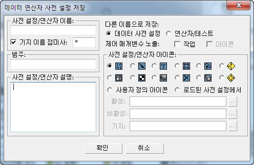

이 대화상자를 사용하여 데이터 연산자 또는 테스트를 사전 설정 또는 연산자로 저장합니다. 후자의 경우 3ds Max를 종료하고 다시 시작하면 파티클 뷰 기지에 표시됩니다.
매개변수 노출을 사용하는 방법에 대한 예를 보려면 고급 데이터 조작 빠른 시작 자습서를 참조하십시오. 저장된 사전 설정 또는 사용자 정의 연산자는 [3dsmax root]₩plugcfg_In₩ParticleFlowDataPresets₩ 폴더에 저장된 확장자가 .pfp(파티클 흐름 사전 설정)인 파일 형식을 사용합니다. 사전 설정 또는 연산자를 제거하려면 이 폴더로 이동하고 파일을 삭제합니다.
특정 범주에서 사전 설정을 저장하는 경우 소프트웨어는 이 이름을 사용하여 하위 폴더를 만들고 이 폴더에 사전 설정을 배치합니다. Particle Flow Data Presets 폴더에서 폴더를 재구성하여 사전 설정을 위한 범주 조직을 재구성할 수 있습니다.
와이어링된 하위 연산자 네트워크 외에 데이터 연산자에는 파티클 뷰, 연산자 작업의 롤아웃에서 데이터 아이콘 및 데이터 아이콘 테스트, 연산자 아이콘 그룹에 대해 표시되는 일부 공통 매개변수가 있습니다. 이러한 매개변수가 사용자 정의 연산자에서 표시되어야 하는 경우 작업이나 아이콘 또는 둘 다 설정할 수 있습니다. 이러한 매개변수를 노출하지 않는 경우 매개변수 노출로 명시적으로 노출한 컨트롤만 사용할 수 있습니다.
다음 컨트롤을 사용하여 사용자 정의 연산자 또는 테스트에 대한 아이콘을 지정합니다. 미리 정의된 활성 아이콘(각각에는 비활성 및 기지 버전도 수반됨) 중 하나를 선택하거나 사용자 정의 아이콘의 이미지를 지정합니다.
현재 로드된 사전 설정에서 아이콘을 사용합니다(있는 경우).
