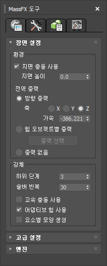

MassFX 도구 대화상자에는 다음 네 개의 패널이 있습니다. MassFX 도구 모음의 첫 번째 플라이아웃을 사용하여 관심 있는 패널에 직접 열 수 있습니다. 패널은 다음과 같습니다.

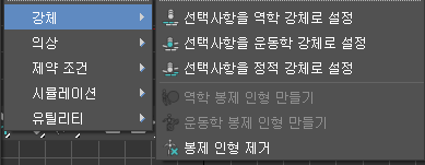

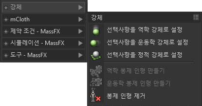

애니메이션 메뉴에서 사용할 수 있는 시뮬레이션 - MassFX 하위 메뉴는 여러 기능의 대체 경로를 제공합니다.
자세한 내용은 MassFX 하위 메뉴를 참조하십시오.
