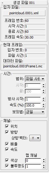

사용자 인터페이스는 파티클 뷰 대화상자 오른쪽의 매개변수 패널에 나타납니다.
파티클 파일 그룹
파티클 생성 매개변수를 정의하는 XML 점 구름 파일 이름을 표시하는 버튼이 있습니다. 다른 파일을 선택하려면 버튼을 클릭하고 열리는 파일 대화상자를 사용합니다. 이 그룹에는 총 프레임 수, 시작 및 종료 시간, 애니메이션 프레임 속도를 비롯하여 파티클 파일에 대한 읽기 전용의 기본 데이터도 들어 있습니다.
현재 프레임 그룹
이 프레임에만 해당하는 읽기 전용 파티클 데이터입니다. 시간 슬라이더를 사용하여 프레임을 변경합니다. 총 파티클 수, 이 프레임에 대한 활성 MC 파일의 프레임 번호 및 MC 파일 이름을 보여 줍니다.
속도 (%) 값(다음 참조)이 100.0이 아닐 경우 현재 프레임 데이터가 중요합니다. 이런 경우 3ds Max의 현재 프레임은 활성 MC 프레임과 다를 수 있으므로 이 그룹을 통해 파티클 흐름에서 현재 프레임을 채우기 위해 사용하는 nCache 파일의 프레임을 확인할 수 있습니다. 예를 들어 현재 프레임이 30이고 속도 (%) 값이 80.0일 경우 파일 시간 값은 24입니다.
시간 그룹
범위
파티클 생성을 위한 프레임 범위 설정 방법을 선택합니다.
  • 파일 사용점 구름 파일에서 프레임 범위를 가져와 시작 및 끝 값을 채우는 데 사용합니다.
  • 사용자 정의시작 및 끝 값(다음 참조)을 설정하여 점 구름 파일에서 프레임 범위를 재정의할 수 있습니다.
시작/끝
파티클을 방사하는 데 사용되는 MC 파일 범위입니다. 예를 들어 시작을 5로 설정하면 파티클 방사가 5번째 MC 파일에서 시작됩니다. 범위를 파일 사용으로 설정하면 이 설정을 사용할 수 없으며 파티클 파일 설정에서 지정한 점 구름(XML) 파일의 값이 사용됩니다.
방사 시작
파티클 방사가 시작되는 프레임입니다. 파티클 방사의 첫 번째 프레임에서는 시작 필드(이전 참조)에 지정된 MC 파일을 사용하며 나머지 프레임에도 계속 이어서 그 다음 MC 파일을 사용합니다.
속도 (%)
MC 파일 시퀀스에 정의된 파티클 속도의 승수입니다. 기본값 100.0은 원래의 파티클 속도를 사용합니다.
보외법
현재 시간이 지정된 시간 범위(이전의 시작/끝 참조)를 벗어날 경우 결과를 결정합니다. 보외법을 균일로 설정하면 파티클이 그대로 남아 있고 현재 시간이 범위를 벗어나면 정지됩니다. 보외법을 해제로 설정하면 범위를 벗어날 경우 파티클이 그냥 사라집니다.
채널 그룹
이 토글을 사용하여 MC 파일 시퀀스에서 사용할 데이터 채널을 지정합니다. 점 구름(XML) 파일에 데이터를 사용할 수 있는 채널을 지정합니다. 지정된 데이터가 없는 채널은 이 그룹에서 사용할 수 없습니다.
위치
설정하면 MC 파일 시퀀스의 위치 정보가 파티클 흐름에서 파티클에 적용됩니다. 끄면 파티클 흐름 연산자를 사용하여 파티클 위치를 수정할 수 있습니다.
방향
설정하면 MC 파일 시퀀스의 방향 정보가 파티클 흐름에서 파티클에 적용됩니다. 끄면 파티클 흐름 연산자를 사용하여 파티클 방향을 수정할 수 있습니다.
상향 벡터
파일에서 읽어 오는 회전의 벡터 참조를 결정합니다. 드롭다운 리스트에서 Y나 Z를 선택하십시오.
이 설정은 다양한 프로그램이 세로 방향에 다른 축을 사용하는 것을 보완할 수 있습니다. Maya에서는 Y축 위쪽과 Z축 위쪽 중에서 선택할 수 있고 Softimage에서는 Y축 위쪽만 사용되며 3ds Max에서는 Z축 위쪽이 사용됩니다. 들어오는 파티클 파일은 상향 벡터를 지정하지 않으므로 상향 벡터를 선택해야 합니다. 기본값은 Y축 위쪽이며 대부분의 경우 적합한 규칙입니다.
생성 파일 연산자에서 이벤트에 방향(이전 참조)을 사용할 경우 모양 인스턴스 연산자를 사용하면 이 설정의 효과를 알 수 있습니다. 예를 들어 원뿔을 사용하는 경우 파티클의 최종 방향은 상향 벡터 설정에 따라 결정됩니다.
축척
설정하면 MC 파일 시퀀스의 배율 조정 정보가 파티클 흐름에서 파티클에 적용됩니다. 끄면 파티클 흐름 연산자를 사용하여 파티클 배율을 수정할 수 있습니다.
속도
설정하면 MC 파일 시퀀스의 속도 정보가 파티클 흐름에서 파티클에 적용됩니다. 끄면 파티클 흐름 연산자를 사용하여 파티클 속도를 수정할 수 있습니다.
색상
설정하면 MC 파일 시퀀스의 색상 정보가 파티클 흐름에서 파티클에 적용됩니다. 끄면 파티클 흐름 연산자를 사용하여 파티클 색상을 수정할 수 있습니다.
숫자 설정을 사용하여 들어오는 색상 정보가 적용될 맵 채널을 지정합니다. 이 값은 정적 재질 연산자와 관련된 재질에 사용해야 합니다.
불투명
설정하면 MC 파일 시퀀스의 불투명도 정보가 파티클 흐름에서 파티클에 적용됩니다. 끄면 파티클 흐름 재질 연산자를 통해 재질의 파티클 불투명도를 수정할 수 있습니다.
숫자 설정을 사용하여 들어오는 불투명도 정보가 적용될 맵 채널을 지정합니다. 이 값은 정적 재질 연산자와 관련된 재질에 사용해야 합니다.
