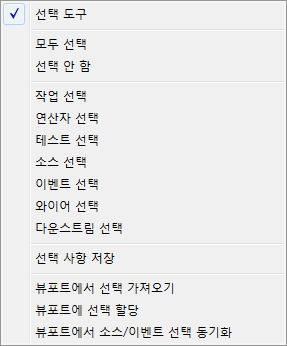

선택을 관리하기 위한 명령이 있습니다.
기본적으로 선택 도구는 파티클 뷰가 열려 있을 때 활성화되며, 화살표 모양의 마우스 커서로 표시됩니다. 이 도구를 사용하여 이벤트, 동작, 도구 및 와이어를 강조 표시하고 이동하며 복사할 수 있습니다. 또한 이 메뉴의 명령을 사용하여 모든 요소를 강조 표시하거나, 요소를 강조 표시하지 않거나, 카테고리별로 요소를 강조 표시할 수 있습니다.
주: 선택 옵션을 사용하여 렌더링하면
3ds Max에서는 뷰포트에서 선택된 이벤트만 렌더링합니다. 이 메뉴의 마지막 세 명령을 사용하면 파티클 뷰와 뷰포트 사이에서 선택한 이벤트 및 흐름을 관리하고 조정할 수 있습니다. 또한 보기 메뉴
선택 사항 음영 처리 명령을 사용할 때도 적용됩니다.
- 선택 도구
- 선택 도구를 활성화합니다. 대화식 도구를 사용하여 이벤트 표시를 이동 및 확대/축소한 후 선택 도구로 돌아가려면 이 명령을 선택합니다. 또는 이벤트 표시에서 임의 지점을 마우스 오른쪽 버튼으로 클릭만 해도 선택 도구가 활성화됩니다.
- 전체 선택
- 이벤트 표시의 모든 항목을 강조 표시합니다.
- 선택 안 함
- 이벤트 표시의 모든 항목을 선택 취소합니다. 또한 이벤트 표시의 빈 영역을 클릭합니다.
- 작업 선택
- 이벤트 표시의 모든 연산자 및 테스트를 강조 표시합니다.
- 연산자 선택
- 이벤트 표시의 모든 연산자를 강조 표시합니다.
- 테스트 선택
- 이벤트 표시의 모든 테스트를 강조 표시합니다.
- 이벤트 선택
- 이벤트 표시의 모든 이벤트를 강조 표시합니다.
- 와이어 선택
- 이벤트 표시의 모든 와이어를 강조 표시합니다.
- 다운스트림 선택
- 현재 강조 표시된 이벤트 다음의 모든 이벤트를 강조 표시합니다. 하나 이상의 이벤트가 강조 표시된 경우에만 사용할 수 있습니다.
- 선택 사항 저장
- 이벤트 표시에 강조 표시된 요소만 MAX 파일에 저장합니다. 그런 다음 이 파일을 열거나 파일 메뉴
가져오기
병합을 사용하여 기존 장면과 결합할 수 있습니다. 주: 파티클 뷰
선택 사항 저장 명령을 사용하여 파티클 뷰
및 장면에서 선택된 모든 항목을 저장할 수 있습니다. 장면에서 PF 소스 아이콘이 선택되어 있으면 이 명령은 전역 이벤트 및 이 이벤트와 연관된 모든 생성 이벤트를 저장합니다. 파티클 흐름 설정의 일부만 저장하려면 먼저 장면의 모든 항목을 선택 취소합니다.
또한 모양 인스턴스 연산자에서 형상 오브젝트를 사용하는 경우처럼 동작에서 오브젝트를 참조하는 경우 선택 사항 저장을 사용할 때 동작이나 상위 이벤트가 강조 표시되어 있으면 참조 오브젝트도 저장됩니다.
- 뷰포트에서 선택 가져오기
- 뷰포트에서 소스 아이콘이 선택되어 있는 전역 이벤트를 강조 표시합니다.
- 뷰포트에 선택 할당
- 이벤트 선택 사항을 뷰포트로 전송합니다. 특정 이벤트의 파티클만 렌더링하려면 이 명령을 사용합니다. 먼저 파티클 뷰에서 렌더링할 이벤트를 강조 표시합니다. 그런 다음 이 명령을 선택하고 마지막으로 렌더링할 영역
선택 옵션을 사용하여 렌더링합니다.
- 뷰포트에서 소스/이벤트 선택 동기화
- 뷰포트에서 선택된 소스 아이콘의 모든 이벤트를 선택합니다. 그런 다음 뷰포트에서 선택 가져오기 명령을 사용하여 이 선택 사항을 파티클 뷰로 전파할 수 있습니다.
렌더
선택 옵션 중 하나를 사용하여 특정 파티클 흐름을 렌더링하려면 이 기능을 사용합니다.
